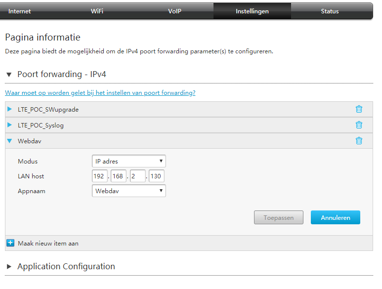

en dit is wat ik zelf heb ingesteld

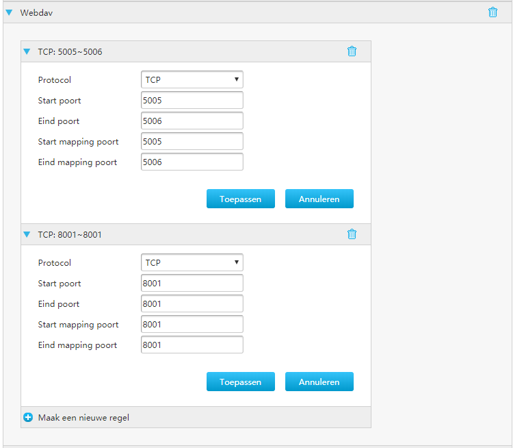

en dit

Verder, je hebt (minstens) 2 forwardings voor de Synology als ik het zo zie. Heb je ook een screenshot van iets lager op de pagina waar je de poorten aan de preset/"application" hebt gekoppeld?

Goedemiddag. Ik ben ook een tijd aan het stoeien geweest! Ik heb de DSL+4G pakket
Mijn oplossing:
- Volg zeker bovenstaande!!
- bekijk je eigen IP adres met MyIP oid.
- gebruik https://www.yougetsignal.com/tools/open-ports/ om je poort te controleren. (waarschijnlijk geeft hij nog steeds aan dat de poorten dicht zitten)
- Haal de spanning van de Experia box en de 4G module. wacht even en zet het spul weer aan.
- Doe nogmaals de poort test.
- Als het goed is zijn de poorten nu open!! (is toch een dingetje in de box)
Ik maak verbinding met mijn Synology via Webdav en heb nu de poorten (http) 8001 en (https)5006 vrijstaan.
Ik ben weer blij ;)
