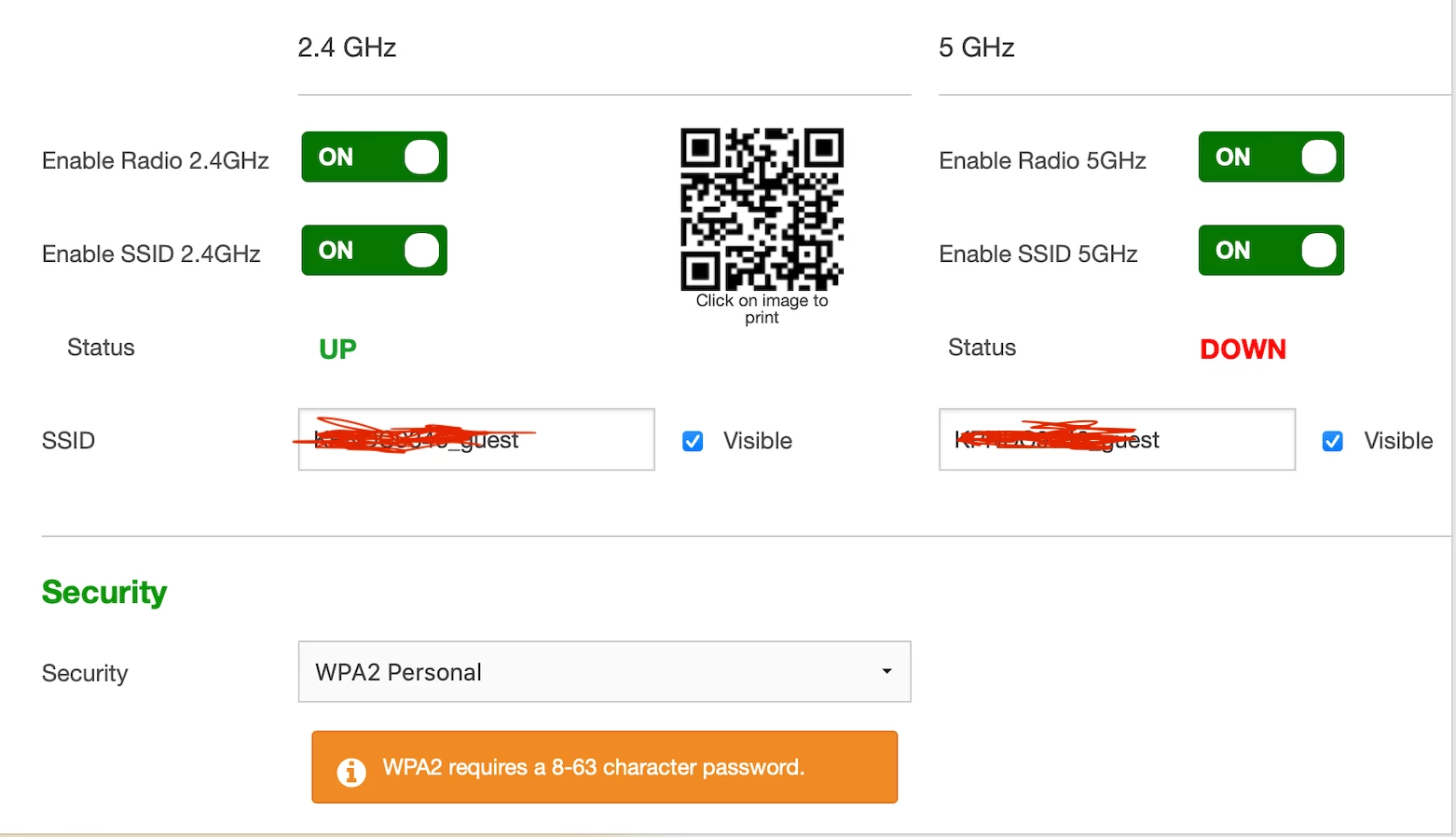

en wat vink ik hier aan of uit, kortom wat moet ik doen?

@JohanLi welkom! Je wilt een gastnetwerk aanzetten op de Box 12? Dat kan door in te loggen op  http://192.168.2.254. Je kunt dan inloggen en vervolgens zoeken naar ‘guest stations’. Hierboven staat een plaatje. Mocht je nog vragen hebben, laat het gerust weten. Geef dan ook, eventueel met behulp van screenshots, aan waar je vastloopt.

ja zover was ik al, maar weet niet wat ik dan moet aanvinken of instellen @Marcia_
Reputatie 1
en nu?

Kan je ‘Enable SSID 2.4GHz’ en die voor de 5 GHz ook aanvinken, @JohanLi?

En... werkt het nu? Heeft u versterkers?
ik zou het niet weten :-(

Ha @JohanLi, het lijkt nu in orde! Mocht je nog ergens tegenaan lopen, laat het ons vooral weten.

Nee, niet echt eigenlijk! Je hebt nu deze allebei aanstaan, dus als je op je telefoon nu gaat naar ‘wifi’ en dan kiest voor één van die SSID's die jij rood gemaakt hebt, vervolgens het wachtwoord invult, en op verbinden klikt, moet het werken. Dat was het! Lukt dit als je het test?

Toch lees ik in zijn screenshot dat de status van 5GHz op DOWN staat en dat lijkt me niet goed.

Daar heb ik overheen gekeken.. Dat is inderdaad vreemd! Voor ik daar iets over roep: kan je wel met de 2,4 GHz gastnetwerk verbinden nu, @JohanLi?
Ik heb het bij mij even getest. Nadat je die schuifjes alle4 op ON hebt gezet moet je nog een keer op Apply klikken.

Het is gelukt dame en heren, alle dank!!
