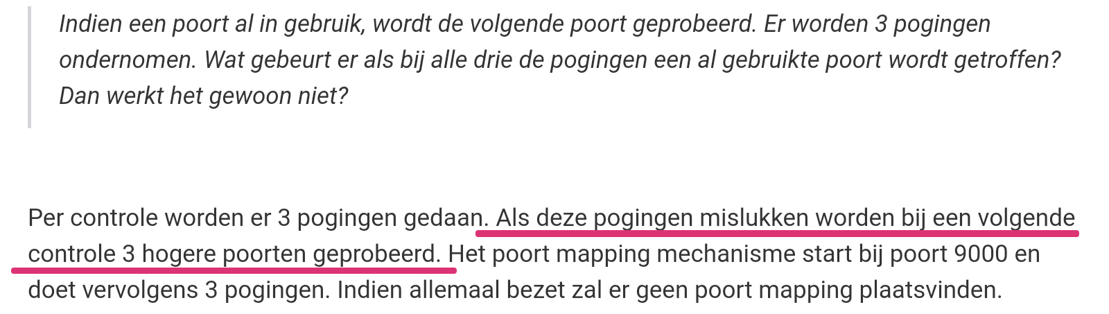

Nu verwacht ik dat er met een paar dagen een forward op een andere poort gaat verschijnen, maar die ga ik natuurlijk ook blokkeren met een eigen forward. Aangezien een van de oude antwoorden het heeft over 3 pogingen, hoop ik met 3 eigen forwards het euvel definitief te verhelpen. Fingers crossed.
Dan zal niet gaan werken immers …
Bron.
Hmm, goed punt. Maar er staat ook:
Indien allemaal bezet zal er geen poort mapping plaatsvinden.
Dus ik heb nog hoop, maar je kan het op verschillende manieren lezen. Als ze inderdaad onthouden wat de laatste keer gedaan is en dan gewoon weer doorgaan bij een hoger nummer, dan ben ik inderdaad kansloos. Maar ik heb zelf geen inbound connecties, dus ik kan er in ieder geval 32 aanmaken :)
