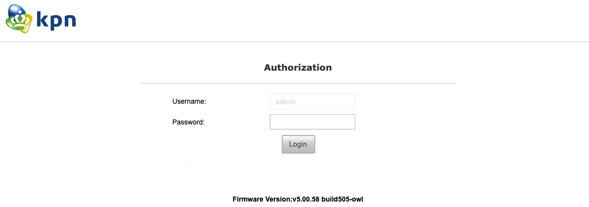

V10A met oudere firmware
Ziet jouw webinterface er zo uit?
Dan heb je nog de oudere firmware. Je zult op termijn overgaan naar de KPN Software. In de tussentijd kun je de volgende instellingen aanpassen:
