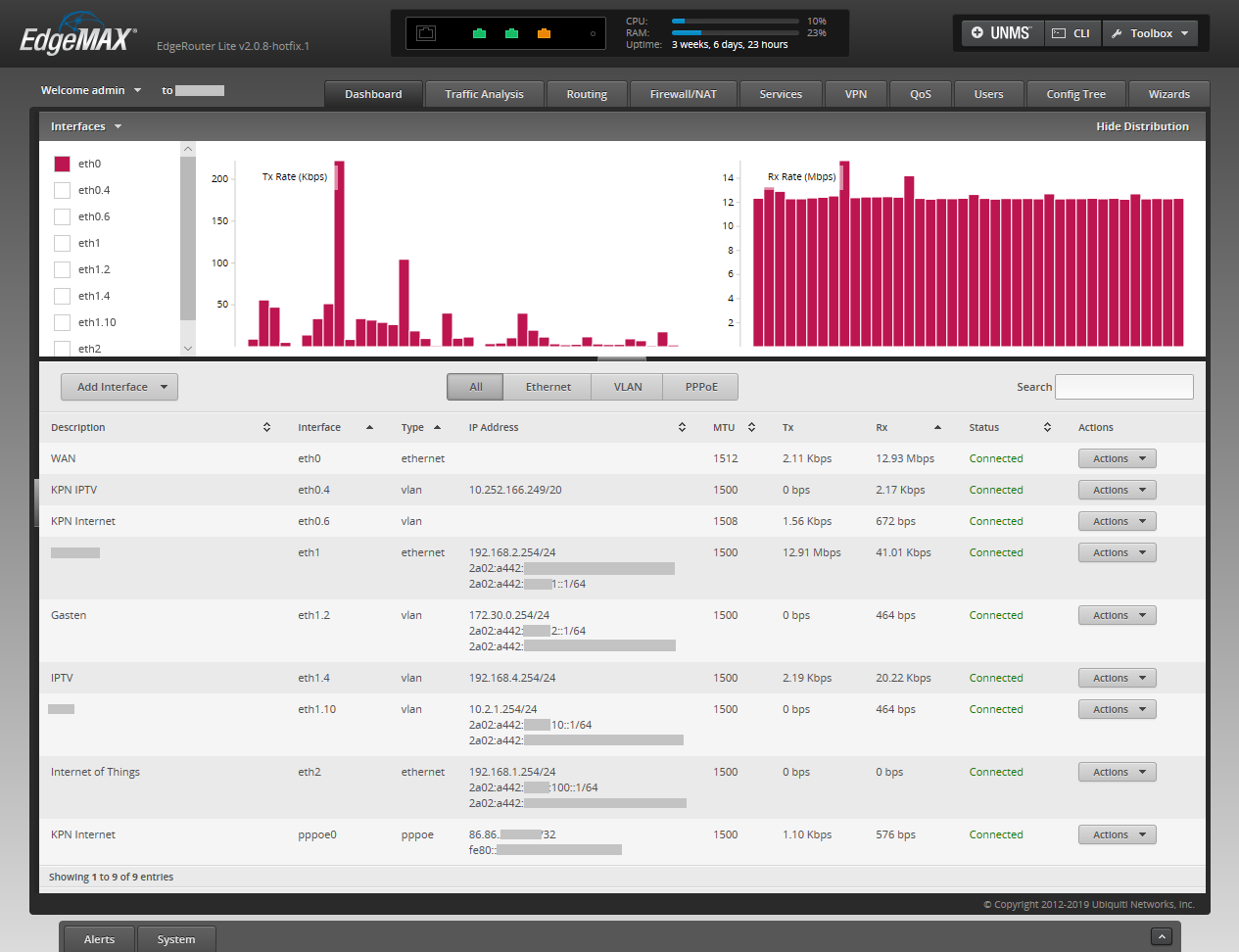

Kan je hier eens een screenshot plaatsen van het tabblad "Routing".
Wel even jouw publieke IP adres wegpoetsen die bij de interface pppoe0 vermeld staat.
root@ubnt:~# ip r
default dev pppoe0 scope link
10.227.32.0/20 dev eth0.4 proto kernel scope link src 10.227.32.248
77.162.pub.pub dev pppoe0 proto kernel scope link
192.168.2.0/24 dev eth1 proto kernel scope link src 192.168.2.1
195.190.228.39 dev pppoe0 proto kernel scope link src 77.162.pub.pub
213.75.112.0/21 via 10.227.32.1 dev eth0.4
Reputatie 7
Ook dat ziet er allemaal goed uit.
Ik zie dan ook geen enkele reden waarom je die problemen ervaart met de TV ontvangers.
Heb je al op het forum van ubnt gekeken of er "known issues" zijn t.a.v. de EdgeRouter PoE?
