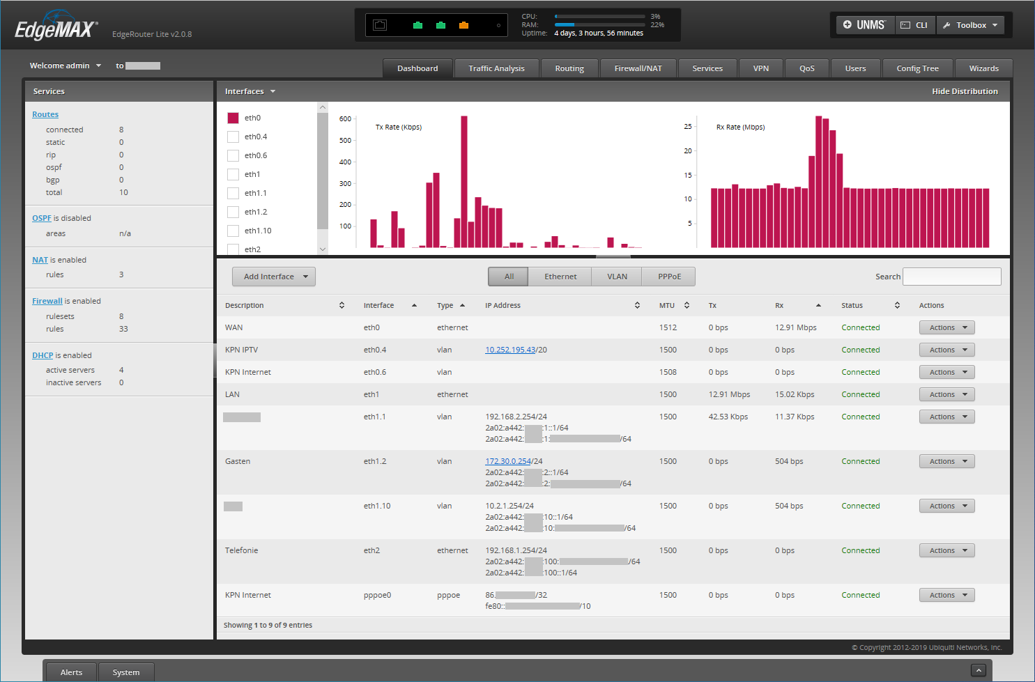

En wat is het LAN IP adres van de EdgeRouter?
192.168.1.1

@Woppybob Kun jij eens inloggen op de terminal? Die vind je op de web interface.
Tik vervolgens in: ip address show multicast mfc
Kun je de output daarvan eens posten? Ik heb sterk het gevoel dat de IPTV over je hele netwerk gecast wordt.

@Woppybob Hoeveel IPTV’s heb jij?
Volgens mij multicast KPN je IPTV-signaal naar alle apparaten in het netwerk, inclusief je WiFi. Je kan dan beter de de poorten die je niet voor IPTV gebruikt in een VLAN zetten en dan bij igmp proxy de role voor die VLAN interface specifiek op disabled zetten.
Ik had hetzelfde gedoe met een paar IP camera’s die storing veroorzaakten.

Raar. Als ik dat doe, dan heb ik om de tien minuten ook geen beeld. Ik zie boven bij @Woppybob ook multicast lopen naar andere IP’s. Dat betekent wat mij betreft toch dat het signaal ook bij andere apparaten wordt aangeboden. Dat zie je ook bij eth0.4 naar eth1.
Toen ik igmp role specifiek op disabled heb gezet voor de andere interfaces was het klaar. Sindsdien kan ik TV terugkijken, op YouTube, de tv ontvanger opnieuw opstarten etc.

Het is juist IGMP snooping op de switch(es) die er voor zorgt dat de IGMP multicasts alleen naar de daarop geabonneerde apparaten (TV ontvangers) doorlopen. Het is absoluut niet nodig om daarvoor een apart vlan op te zetten, sterker nog, als je ook ongehinderd wilt kunnen "casten" naar een TV ontvanger dan zal je deze zelfs in hetzelfde vlan als jouw telefoon/tablet of PC moeten houden.
Kan het dan zijn dat jij in jouw netwerk nog een tweede router opgenomen hebt of een ander apparaat hebt waar een IGMP proxy server op actief is?
